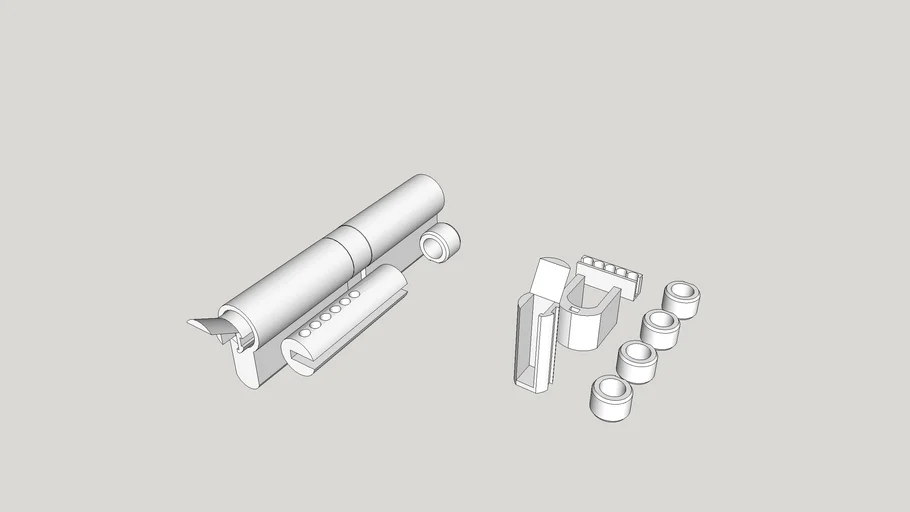

Desarmar y volver a montar un bombillo de perfil europeo es ahora simple. Este diseño opera con el cargador para un bombillo de seguridad lince. Estoy seguro que deducirás como usar esta herramienta, pero por si acaso una breve descripción rápida… ---------------------- Solo hay que usar un alambre fino para mantener sujetos los muelles al introducir el rotor, y otro alambre plano doblado en "U" que será el fijador de los 5 pitones y este último fijarlo a la pieza con forma de "U" impresa para que sea más robusta la fijación. (Sirve para mantener presionados los 5 pitones y así sacar el cargador para luego poder introducir el rotor en la carcasa). Para otros bombillos solo hay que ajustar el cargador para que coincidan sus agujeros con los del nuevo bombillo e imprimir esa nueva pieza. #bombillo #bombin #cerradura #perfil_europeo
