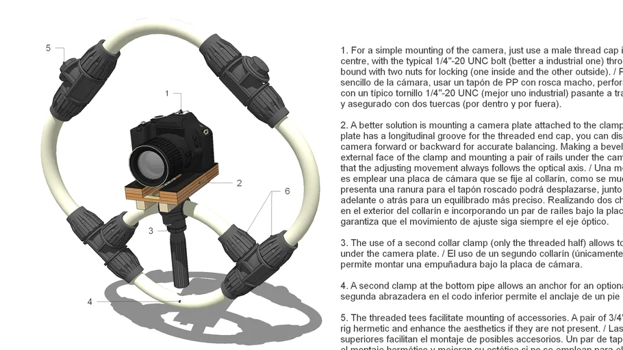

Cheap, strong enough and easy to assemble, it's slightly heavier than Manfrotto 595B Fig Rig made of aluminium. It is constructed with 5 elbows of EMT steel pipe (used in electrical conductions) of 25 mm in diameter, 4 tees of polypropylene (PP) of equal measure (2 with 3/4" thread) and 1 clamp saddle (threading of 1/2 or 3/4") also in 25 mm. Share it! Barato, bastante fuerte y fácil de montar, es un poco más pesado que el Fig Rig Manfrotto 595B de aluminio. Está construido con 5 codos de tubo de acero EMT (utilizado en conducciones eléctricas) de 25 mm de diámetro, 4 tes de polipropileno (PP) de igual medida (2 con rosca de 3/4") y un collarín (rosca de 1/2 o 3/4") también en 25 mm.¡Compártelo! #Camera #Cine_Digital #Cámara #Digital_Cinematography #DIY #DSLR #EMT_Pipe #Estabilizador #Fig_Rig #FigRig #Filmmaking #Photography #Polipropileno #Polypropylene #PP #Rodaje #Stabilizer #Tubo_EMT #Video #Vídeo
