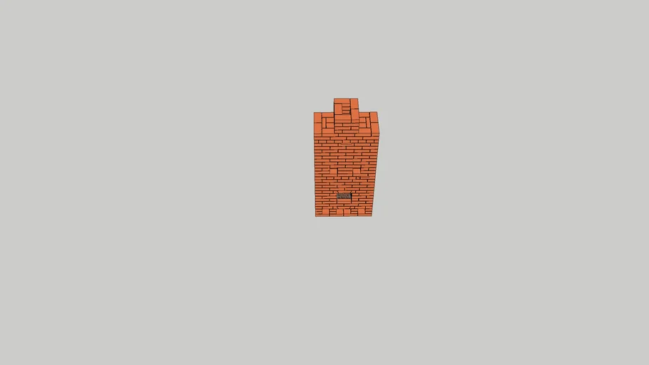

Данная печь является одним из наиболее простых вариантов теплоемкой печи. Не смотря на относительно небольшие размеры, она способна легко отопить жилое помещение размером 20-25 м2. В том варианте, в котором данная печь здесь представлена, она может использоваться на даче, т.е. там, где нет необходимости постоянно поддерживать необходимую для проживания температуру. С этой целью печь выполнена полностью из керамического кирпича. Это значительно упростило конструкцию печи, сделало ее дешевой и доступной для широкого круга потребителей. Если Вам все же необходимо чтобы данная печь отапливала помещение с постоянным в нем проживанием, нужно ряды печи с 5 по 15 выполнить из огнеупорного кирпича. За основу конструкции взята отопительная печь И.В. Кузнецова ОИК 2. Конструктивно, нижняя часть печи имеет каналы, работающие в режиме противотока, а верхняя часть устроена как колпак. В конструкцию печи добавлена «растопочная» задвижка, что обеспечивает легкий розжиг печи после длительного ее неиспользования. С 21 по 26 ряд идут одинаковые попарно чередующиеся ряды за счет чего можно легко либо увеличивать, либо уменьшать высоту печи. Если удалить два соседних ряда из этого диапазона, печь станет ниже на 14 см, если добавить – выше. Печь имеет размеры в основании 1020х510 мм. Высота ее составляет 2м 10см. Теплоотдача печи 1,8 кВт при одноразовой топке в сутки и 3,1 кВт, если топить два раза. Размер отапливаемого помещения 20-25 м2. Для кладки необходимы следующие материалы и приборы: - кирпич красный (без учета трубы) – 385 шт; - дверка топочная ДТ-3 210 х 250 мм – 1 шт; - дверка поддувальная ДПК (Р) 250 х 140 мм – 1 шт; - дверка чистки ДПр4 130 х 130 мм – 4 шт; - решетка колосниковая 300 х 250 мм – 1 шт; - задвижка растопочного хода печи 130 х 130 мм – 1 шт; - задвижка дымохода печи 130 х 250 мм – 1 шт; - лист предтопочный 500 х 700 мм – 1 шт.
