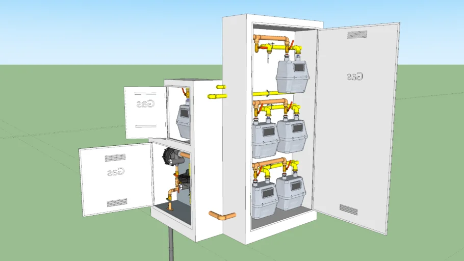

Planta de Regulación y abasto para 7 servicios en Gas Natural. Obedece a Reglamentación de Argentina, donde se exige Planta Reguladora cuando: A partir del 5to. (Quinto) Medidor o cuando la demanda de consumo supere los 16 m³. En este caso surtirá a 6 Casas/Departamentos y a un Local Comercial. Todos, y cada uno por debajo de los 6 m³. Importante: Los calibres en Tuberías aquí expresadas y dentro de la Planta Reguladora, sólo a título gráfico/didáctico. Mismo que por color, donde tubería con Polietileno o Epoxi. Plant of Regulation and supply for 7 services in Natural Gas. Obeys Law of Argentina, where Regulatory Plant is required when: As of the 5th. (Fifth) Meter/Service or when it exceeds 16 m³. In this case it will supply 6 Homes / Apartments and a Commercial Premises. Important: The calibres expressed here in the Regulatory Plant are only graphic/didactic. #Gas_Natural--#Instalación-#Gas_Meter-#Planta_de_Regulación-#Gas-#Regulador_de_Gas-#Medidor_de_Gas-#Regulating_Plant-
