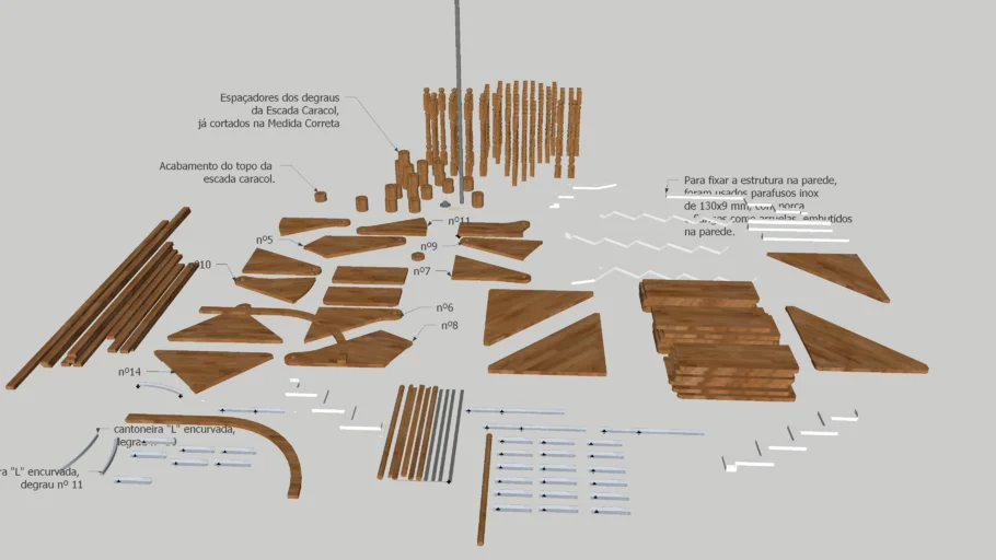

Eis todo o material utilizado na construção das escadas da casa da praia. Estão representados exatamente como foram produzidos e tanto na quantidade como nas dimensões. Todos os Degraus cortados à partir de pranchas inteiras de "Angelim pedra", sem emenda ou encaixes. Toda a Ferragem foi feita à partir de perfil de ferro Galvanizado de 70x30mm. Todos os parafusos em aço inox. Todos os Degraus, Balaustres e Guarnições, foram pintados com esmalte transparente, 3 demãos, antes da montagem. EM BREVE ESTAREI POSTANDO AS ESCADAS, TAL QUAL COMO ESTÃO CONSTRUIDAS. OBRIGADO. Francisco de Assis Pelz. #Balaustre #balaustres #balcony #balusters #balustrade #bathrooms #beach #beach_house #bedrooms #building #buildings #Cantoneira #casa #construction #construção #cool_stairs #Corrimão #covering #Degrau #edifícios #escada #escada_caracol #escadaria #escalera #escaliers #Ferragem #garage #guardrail #handrail #homes #houses #housing #indoor_stair #iron_stair #job #kitchen #ladder #lader #living #living_room #mesanino #metal_stair #mezzanine #móveis #pantry_kitchen #residências #roman_tile #roof #roofing #schody #spiral_stair #spiral_staircase #stainless_steel #steel_screws #step #step_stairs #steps #stone #tile #toiture #tuile #wood #Wood__Metal_Stairs #wood_balusters #wood_stair #Wood_stairs
