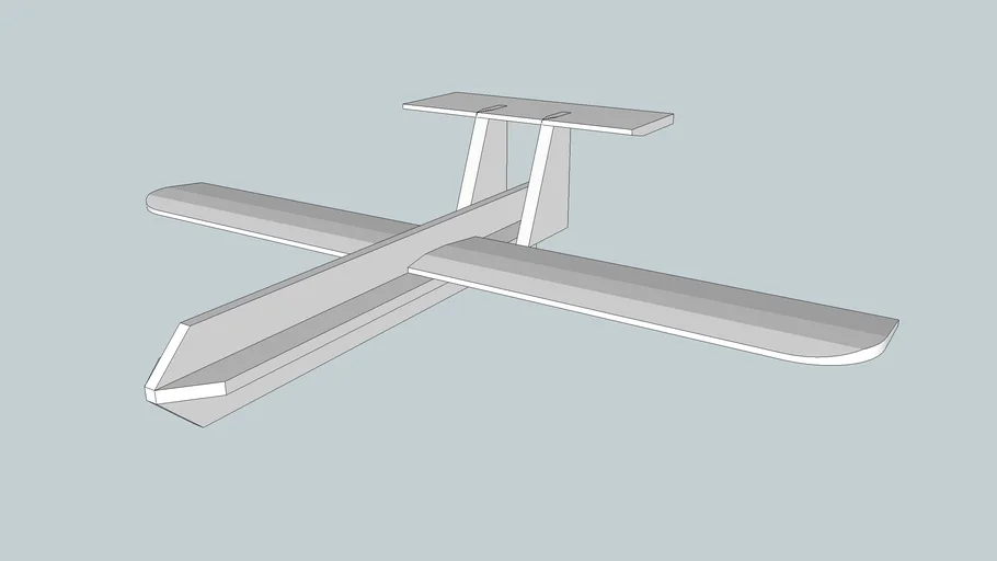

Un avion simple à construire en dépron 6mm et à lancer à la main. Lester un peu en avant de l'aile avec une pièce de monaie de 0,02 € scotchées sur le coté ajuster la position pour placer le centre de gravité au 1er tiers de l'aile. Vole 7-8 m. Instable en lacet. Entre facilement en vrille à plat. Amusant ! A simple aeroplane to build out of 6 mm Depron and to hand throw. Bring the center of gravity to 1 third of the wing cord for level flight by taping a small coin to the side. Flies 7-8 m. A bit unstable in yaw. Subject to asymetric stall.
