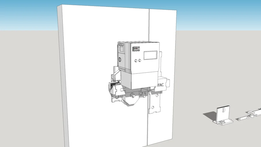

Cerradura flotante para Cerrojo FAC Por Bluetooth o mediante seudo USB bloquea el Cerrojo para evitar ocupas con ganzua o extracción del bombin. Impresion 3D en modo vaso (casi todas las piezas), y sin residuos (lista para usarse casi todas) La electrónica es la misma que usa la otra cerradura CUSB. El programa cambia algo y también en uso desde hace mas de 2 años sin fallos. Estoy usando un Arduino y algunos condensadores, diodos y resistencias (nada complejo)
