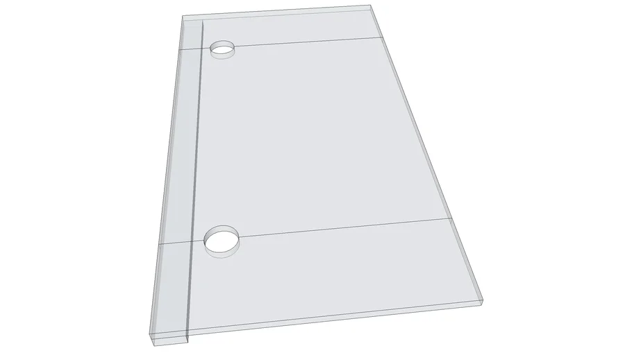

Werkzeug: - Oberfräse - Beschlagbohrer 32mm (Kein Forstnerböhrer in Kombination mit einer Oberfräse! Maschinen Schaden) - Hettich Ankörn-Schablone MultiBlue Link zur Hettich Ankörn-Schablone MultiBlue: http://web2.hettich.com/hbh/catalog/Product.jsp;jsessionid=7D640B121B107C3ADC6A0A09784140DB?productId=(%5b17933%5d) Die Ankörnschablone wird in die System 32 Lochreihe eingesetzt und auf der anderen Seite legt bündig mit der Wandskante die Schranktür unter die Schablone um die Position der Topschaniere zu makieren. Dannach diese Schablone hier nehmen um die Löcher für die Topfschaniere zu bohren. Schablone für folgenden Topfschaniere: Vorliegend: - Intermat 9943 TH 44 Einzelabnahme Art.Nr. : 48059 Hettich Hettich. Vorliegend - Mittelseiten: - Intermat 9943 TH 44 Einzelabnahme Art.Nr. : 48061 Hettich Hettich. ... oder weitere mit einem Topf-Durchmesser von 35mm. Gibt es bei Händlern in 50er Verpackungseinheiten (VPE) oder einzelent. Vorliegend: - Intermat 9943 TH 44 Einzelabnahme Art.Nr. : 48059 Hettich Hettich: http://web2.hettich.com/hbh/catalog/Product.jsp;jsessionid=7D640B121B107C3ADC6A0A09784140DB?productId=(%5b18044%5d) Vorliegend - Mittelseiten: - Intermat 9943 TH 44 Einzelabnahme Art.Nr. : 48061 Hettich Hettich: http://web2.hettich.com/hbh/catalog/Product.jsp;jsessionid=7D640B121B107C3ADC6A0A09784140DB?productId=(%5b18046%5d) #Bohrschablone
