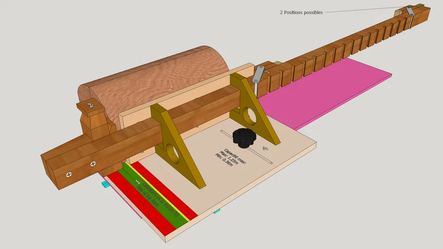

Une table croisée pour scie à ruban parfaitement adaptée à la scie KITY 613. Permet de couper des buches de 0.36m à 1.25 m dans la longueur. (diametre max pour la KITY 613 = 184mm, sinon le diametre dependra de la capcité de la scie à ruban) Pour des tailles inférieures à 0.36m, demonter le serre joint et visser directement des vis dans la buche à travers les lumieres de la paroi verticale de la table. Le serre joint s'utilise avec un maillet. La partie mobile du serre joint possede 2 positions reversibles de longueurs complementaires Sliding table log resaw for bandsaw. Log lengh, mini 0.36m, maxi 1.25m, the diameter depends on your bansaw capabilities. For logs smaller than 0.36m, remove the clamp and put some screws directly in the log through the jig. For the clamp, use a mallet. The mobile parts of the clamp has two reversible positions for stting the lengh of the clamp. #bandsaw #buche #gabarit #jig #kity_613 #log #milling #resaw #ruban #scie #sled #sliding #Table #woodworking
